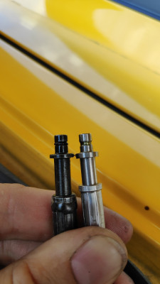

Ich habe mich vor 5 Wochen dazu entschlossen, den einzelnen Schlauch neu zu bestellen bei HEL-Performance. Die Lieferzeit war sehr lang, heute kam der Schlauch endlich. Jetzt wollte ich das Ding einbauen und euch im Anschluss von guten Neuigkeiten berichten. Leider ist es schon wieder ein Satz mit X, warum kann nicht einfach irgendwas an den alten Autos mal reibungslos klappen. :(

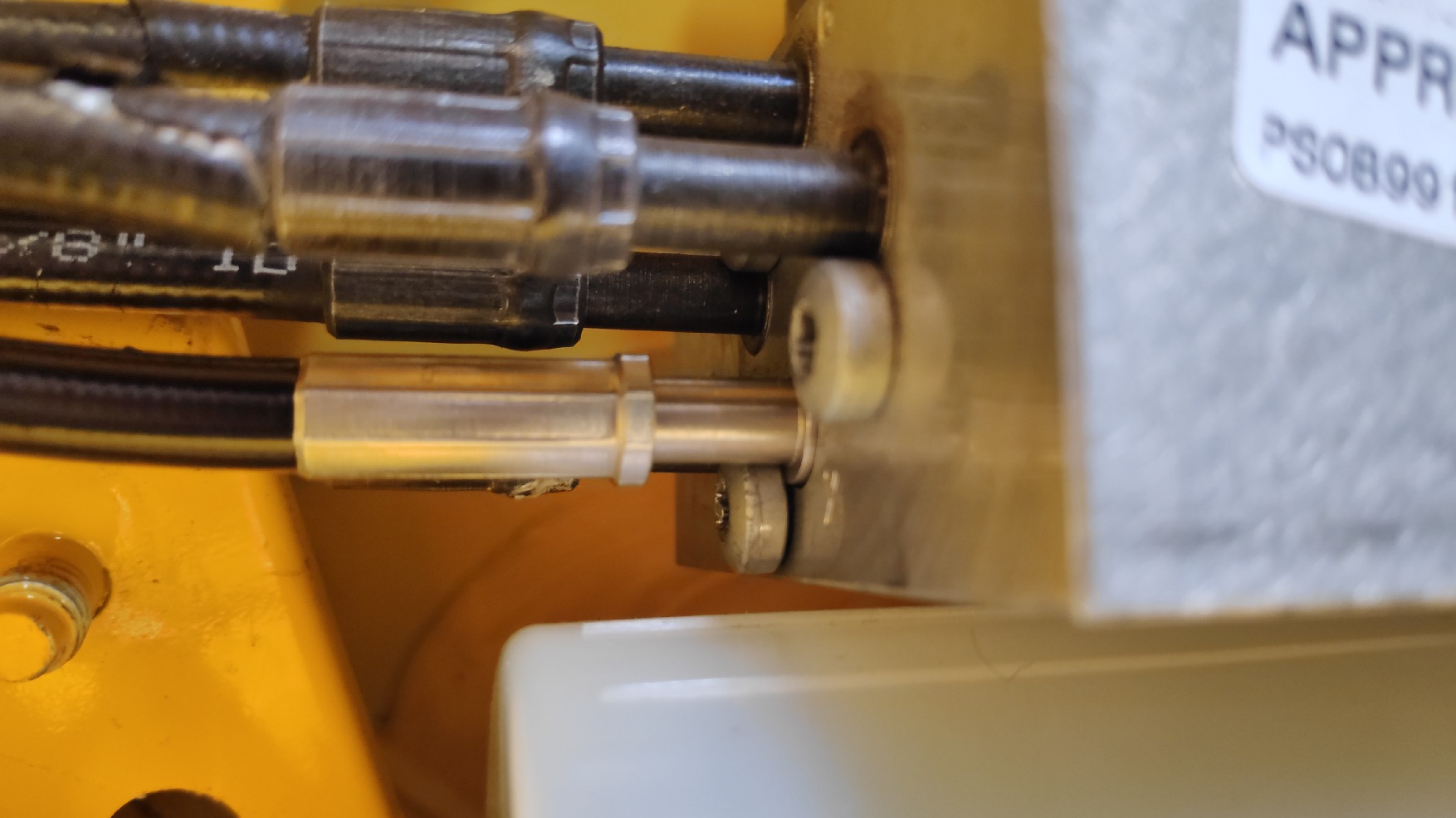

Bei Hel-Performance kann man zwei Schlauchtypen auswählen, alte Pumpe oder neue Pumpe. Ich habe die neue Pumpe vor mir, bei der die Schläuche einzeln gesetzt sind. Jetzt ist das Problem, dass der neue Schlauch von HEL (wie kann es anders sein) halt nochmal anders aussieht, als der, den ich im Cabrio drin sitzen habe... Ich hänge mal ein Vergleichsbild an. Beim neuen Schlauch ist der Flansch vorne dran dicker.
Das blöde ist, dass mit der Schraube zwei Schläuche gesichert sind. Heißt, der neue Schlauch verhindert, dass die Schraube komplett reingeht. Der daneben sitzende alte Schlauch ist entsprechend auch nicht mehr auf Anschlag gesichert. Ich hab das Dilemma jetzt mal noch nicht mit neuem Öl befüllt, weil ich keine Lust auf eine Öl-Explosion habe, und wollte erstmal fragen, ob hier jemand noch eine gute Idee hat oder gleich erkennt, dass ich diesen oder jenen Schlauch bestellen sollte.
Es ist doch einfach nur ... ärgerlich.
Grüße
Steve
EDIT: Dass beim neuen Schlauch offensichtlich die Gummidichtung fehlt, darüber brauchen wir ja gar nicht sprechen ...

Moin, würde Obelix zustimmen. Die Frage wäre nur gibt es eine passende Alternative? Für gebrauchte Schläuche werden mittlerweile 90€ aufgerufen. Den 2.Schlauch der mit der Schraube gesichert wird auch ersetzen? Wieder 5 Wochen warten? Ich würde erstmal das untere Stück vom Nippel messen oben da wirklich beide gleich lang sind.
Wenn ja, entweder den alten Schlauch oberhalb des Befestigungsflansch auffüllen, evtl mit einem passenden Seegering od. Den Flansch vom neuen Schlauch mit einer Schlüsselfeile dünner feilen
Mfg

Hab es letzten Endes so gemacht, wie @mn4600 angeregt hat, und habe den Flansch des zweiten (alten) Schlauchs um etwas weniger als einen Milimeter unterfüttert, so dass die Schraube auf beide Anschlüsse greift. Ist dicht und funktioniert. Den Verdeckkasten haben wir noch vom alten, öligen Filz befreit und neu ausgekleidet. :lach:
