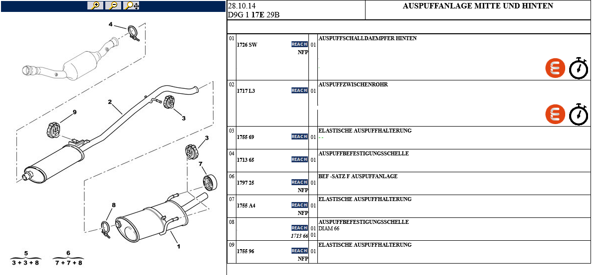

Anhänge dürften Themensteller weiter helfen.

von madi » Di 04.06.24 08:28
vielen Dank für die raschen Antworten. Ich habe gestern Nachmittag nochmal gemessen wo ich rankam, Durchmesser des Rohres
zwischen Mittelschaldämpfer und Endtopf war bei ca. 70mm. Ich drücke mir also die Daumen dass ich entweder eine der alten
Schellen weiterverenden oder zumindest die richtigen nachbestellt habe.
