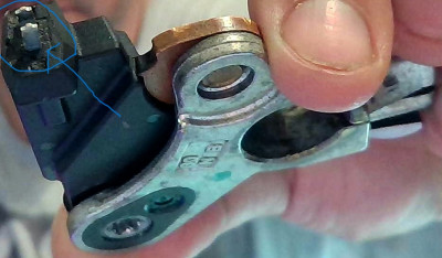

Hallo Ihr lieben,
habe da mal wieder eine Frage und bin auf Euren Rat angewiesen.
Ich habe bei meinem Peugeot 308 SW Bj. 2012 die Batterie gewechselt. Beim Wieder Anklemmen der Pole ist mir der Minuspol abgebrochen. Sprich an dem Minuspol ist doch so ein Kabel ( Orange/Weiß ) mit schwarzem Stecker dran. Genau der Stecker ist mir beim Anklemmen durchgebrochen. Heißt in dem Stecker steckt ein Teil von den Kontaktstiften und an dem Minuspol der zweite Teil der abgebrochenen Kontaktstifte. Jetzt habe ich im Internet schon einen neuen Minuspol bestellt. Den kann ich ja dann neu an die Batterie anbauen. Soweit sogut.
Nun meine Frage zu dem Stecker der am Minuspol dran befestigt ist. Weiß jemand was das für ein Stecker ist, also wofür er ist? Und wie er genau heißt? Ich würde dann nämlich versuchenm diesen Stecker auch neu zu bestellen.
Und zum anderen meine Frage, kann man den defekten Stecker selber von den Kabeln ( Orange/Weiß ) abbauen und den neuen dann anbauen? Ich habe von Elektrik am Auto nicht soviel Ahnung. Und wenn ja, wie genau? Im Internet kann ich nicht nach einem Tutorial suchen, da ich eben nicht weiß, wie diese Steckverbindung am Minuspol fachmännisch heißt.
Ich danke Euch schon mal riesig für Eure Hilfe.
Liebe Grüße
Dirk

Beitrag von Emma65 » Fr 19.04.24 07:35
Das Teil nennt sich Steuergerät Batterieladezustand oder auch Batterieüberwacher genannt.
Die Steuereinheit Batterieladezustand verfügt über einen Spannungssensor und einen Stromstärkesensor.
Bestimmte Steuereinheiten Ladezustand Bordnetzbatterie sind nicht vom Massekabel trennbar und erfordern den Ausbau des Minuskabels der Bordnetzbatterie.
Fazit: Um das richtige Ersatzteil zu finden, Fahrgestell angeben oder beim örtlichen Händler gehen.

Beitrag von dirk2731 » Fr 19.04.24 14:22
Die Fahrgestellnummer lautet:
VF34E5FS0CS202857

Beitrag von Emma65 » Fr 19.04.24 20:48
OE-Nummer: 9802871580 MINUSKABEL
