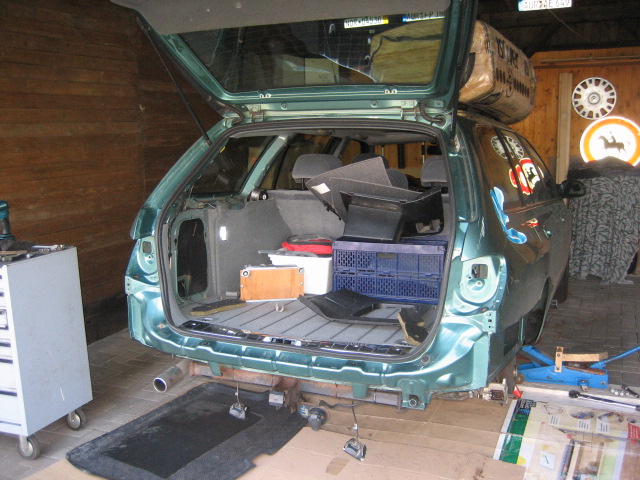

eigentlich wollte ich ja "nur" die stoßdämper tauschen, aber da fiel mir ein: ich habe ja noch die ganzen zierleisten liegen - die sollen ja nun auch mal dran, gekauft übrigens anno 2016!
also hintere stoßstange und radhausschalen ab:
das auto ist eh halb auseinander, da kommt es da nicht drauf an. bei der gelegenheit alle kanten nachgeschaut, die sehen echt gut aus, einmal fluid film drumherum und das gewissen ist beruhigt.........
dann kämfte ich noch mit dieses doofen klammern der schmutzfänger, obwohl ich die jedes mal einfette sind diese dämlichen madenschrauben mit imbuss natürlich rundgedreht, ausbohren ist auch nicht grad einfach. da kommen nun nirosta knippinge rein.
die alten leisten gehen wirklich nur mit gewalt ab, hatte schon bedenken die ganze stoßstange bricht auseinander, diese zungen sind derart fest verklammert, ich habe die aus verzweifelung alle von innen abgeknipst. vielleicht hätte ein heißluftfön geholfen, aber die geduld und den strom hatte ich nicht.
hoffe die neuen gehen morgen etwas einfacher dran.

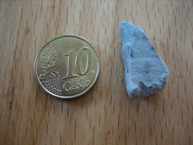

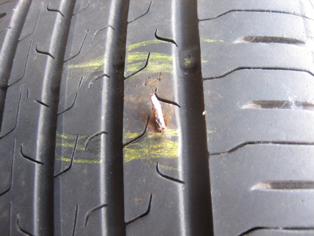

zu guter letzt: im winterreifen hatte ich ein spitzes steinchen drin, der war platt.ich habe ihn zur reparatur weggebracht, mache mir aber keine große hoffnung.
dann fiel mir ein, im sommerreifen steckt auch was drin, ich hab´s den ganzen winter verpennt mich darum zu kümmern. hab das mal ein stück rausgezogen und resümiert, der kommt so nicht ans auto. also den auch weggebracht.
