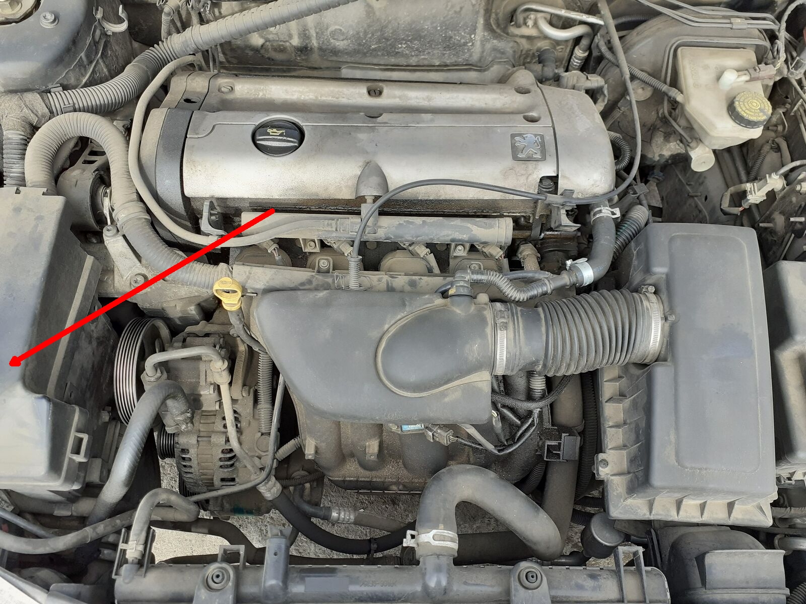

Dabei ist mir aufgefallen, dass in der schwarzen Plastikbox, wo die Steuergeräte sitzen, ein leeres Fach ist.
Es gibt drei Fächer. Am nächsten zum Motor ist das Motorsteuergerät, dann kommt das Getriebesteuergerät, dann ein leeres Fach am nächsten zum Kotflügel.
Weiß jemand, was da reingehört?
Das ist ein Foto aus dem Netz, nicht mein Auto, aber man sieht die Box
