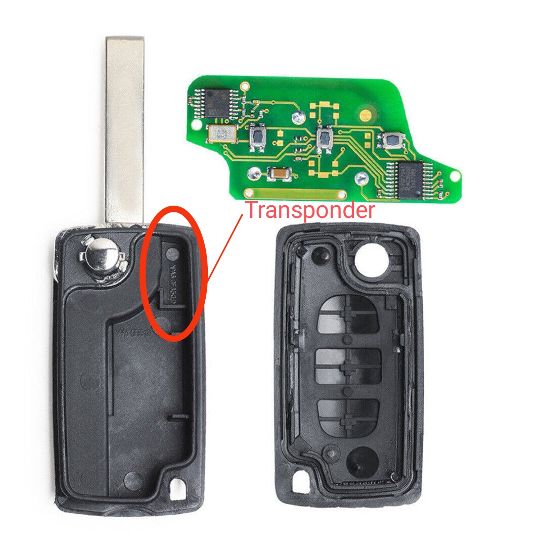

Oxas
zumabschiedhuper
Beiträge: 2147
Postleitzahl: 60311
Wohnort: Frankfurter Raum
Re: Peugeot 207 Tasten Klapp Auto Schlüssel
Beitrag von Oxas » Fr 24.11.23 22:54
In den roten Kreis wird der Transponder eingesetzt, in diesem neuen Gehäuse ist natürlich noch keiner drinnen.

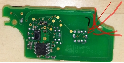

superPeugeot
Beiträge: 38
Registriert: Do 06.04.17 23:31
Postleitzahl: 90451
Wohnort: Nürnberg
Beitrag von superPeugeot » Mi 29.11.23 22:50
Danke für Info Oxas und Obelix :daumenhoch:
Siehe Bild so sieht der vorhandene Transponder Chip aus links ist der keiner Taster abgebrochen, leider funktioniert Transponder Chip auch nicht mehr weiss nicht wie so :gruebel:
Im neunen 2 Tasten Klapp Funk Schlüssel ist der neuer Transponder Chip drin Transponder Chip funktioniert nicht
Neuen Auto Schüssel normal nicht per Funk Türschloss auf und zu sperren klappt, Schüssel Zündschloss Display Diebstahlschutz defekt und Motor kann man nicht starten
Wenn alles so einfach wäre irgend wie müsse man doch denn neuen 2 Tasten Klapp Funk Schlüssel zum funktionieren bekommen :nixkapier:
