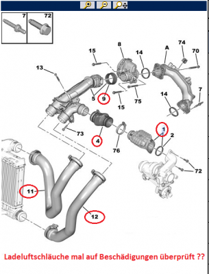

Beiträge: 570
Re: Turboladerverstellung
Beitrag von Emma65 » Do 16.11.23 07:53
Verdächtige Bereiche:
- Turbolader
- Elektrosteuerventil des Turboladers
- beschädigte Ladeluftschläuche durch Materialbruch oder Marderbisse
