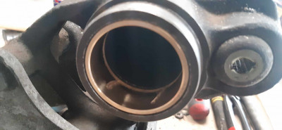

Ich habe jetzt 2 Achsen auf Gleitlager umgebaut, hat prima funktioniert. da machen dann auch die Schmiernippel Sinn.

Zeig mal...

Ich schau heute Mittag mal, ob ich die Fotos finde ;-)

Eins hab ich gefunden, sorry für die schlechte Quali.
