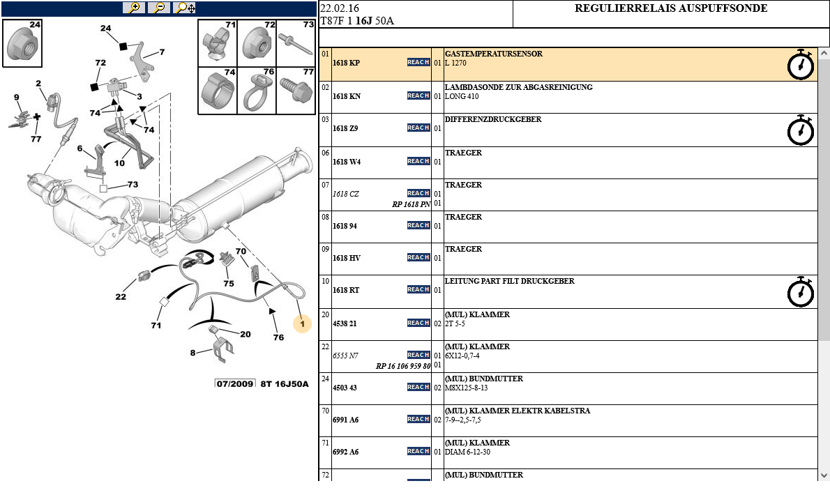

Da P2031 und P2033 die selben verdächtigen Bereiche haben, würde ich persönlich den Temperaturfühler vor dem Partikelfilter
mal überprüfen lassen. Marderbiss u.s.w. OE-Nummer: 1618KP
