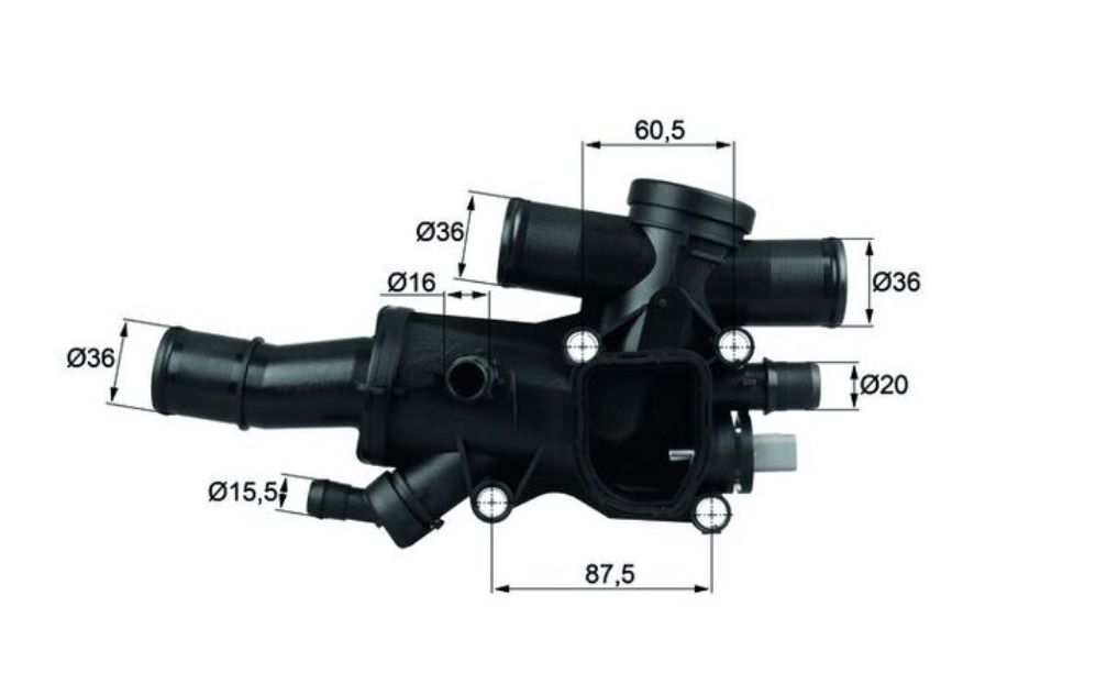

von Tony » Mo 03.07.23 22:54
dieses Teil habe ich bereits getauscht weil das Gehäuse gebrochen ist
