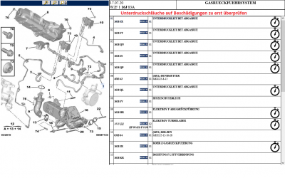

Beim 508 HDI 163Ps habe ich die folgenden Fehler: P0487 und P2562. MKL ist an, Auto fährt normal, seit einiger Zeit schüttelt er sich aber beim Abschalten, letzteres spricht wohl für Drosselklappe.
Internetsuche hat für die Fehlercodes einen abgerutschen Schlauch ergeben, der war bei mir aber ok.

Sieht so aus, das Hauptfehler P0487 ist. Beschreibung von Dir passt dazu.
Verdächtige Bereiche von P0487 abarbeiten lassen.
