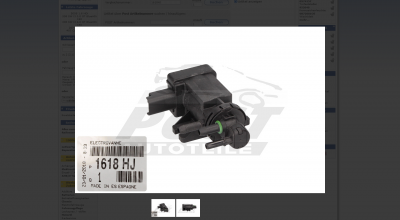

FÜR : EXPERT 3 (G9) UND DIESEL TURBO DW10BTED4 FAP BIS ORGA-NR. 12313
KUNDENBEANSTANDUNG : Motorruckeln
1. URSACHE
Software des Motorsteuergeräts .
Magnetventil Turbolader.
2. KUNDENDIENSTEINGRIFF
Abfrage der Fehlercodes.
Herunterladen der Software des Motorsteuergeräts.
Austausch des Magnetventils Turbolader (Falls erforderlich).
2.1. Erforderliches Teil
1 Magnetventil Turbolader (ET-Nummer 1618.HJ) (Falls erforderlich).

vielen Dank!
Für mich ist das etwas unverständlich, da ich nicht vom Fach bin.
Aber ich deute das so, dass das Handlungsvorschläge von einer Fachwerkstatt sind ?!
Ich gebe das so weiter und denke, meine Werkstatt kann da was mit anfangen.
Dann wissen die zumindest erst mal wonach sie suchen können.
