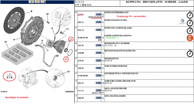

Technical Service Bulletin (TSB) B2BW012VQ0 Datum 23/03/2016
308 (T7) UND SCHALTGETRIEBE MC UND GESTEUERTES MECHANISCHES GETRIEBE 6 GÄNGE STT UND DIESEL TURBO DV6C
KUNDENBEANSTANDUNG: Rutschen der Kupplung
URSACHE: Nach einem Ölverlust im Bereich des Kupplungsausrücklagers
KUNDENDIENSTEINGRIFF:
Austausch :
Der Kupplung
Des hydraulischen Ausrücklagers der Kupplung

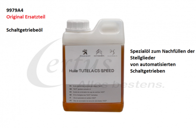

Öl für Getriebestellglied
FAKTURIERWERT : 9,70H :engel:
