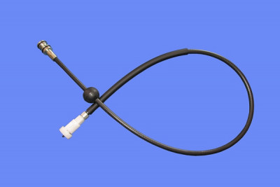

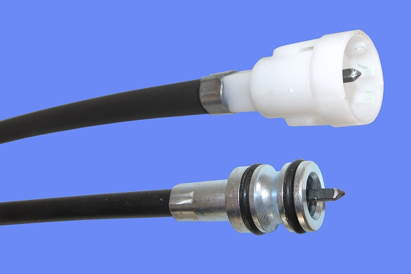

Ich vermute mal, Du meinst diese Welle.
Was für Zähne meinst Du?
