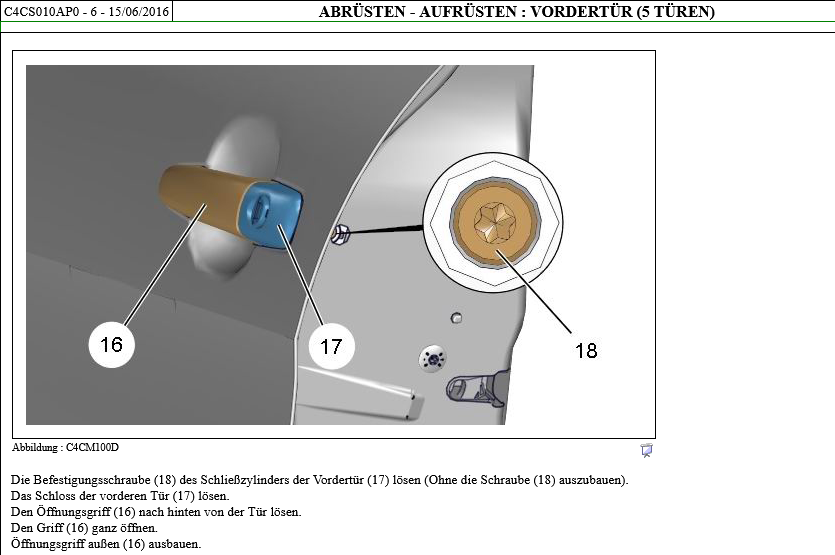

Hallo zusammen,
wir haben uns just einen älteren 308 (Bj.09) zugelegt.
Weiß jemand, wie man den Schliesszylinder in der Fahrertür tauscht? Der Schlüssel lässt sich partout nicht drehen.
Die Suche hat nichts ergeben.
Gruß,
Armin

Beitrag von Emma65 » Fr 24.03.23 21:07
Bitte schön.

Beitrag von Armin_01 » Sa 25.03.23 15:24
Danke für das Bild, Emma65. Werde mich dann mal drangeben und das Ergebnis posten.
Zwei Fragen dennoch:
Muss der Türgriff zwingend mit abgebaut werden?
Muss der Schlüssel zum Ausbau des Schlosses in selbigen stecken?
Gruß,
Armin

Beitrag von Emma65 » Sa 25.03.23 18:18
Musst Du ausprobieren. Habe es selber noch nie gemacht.
