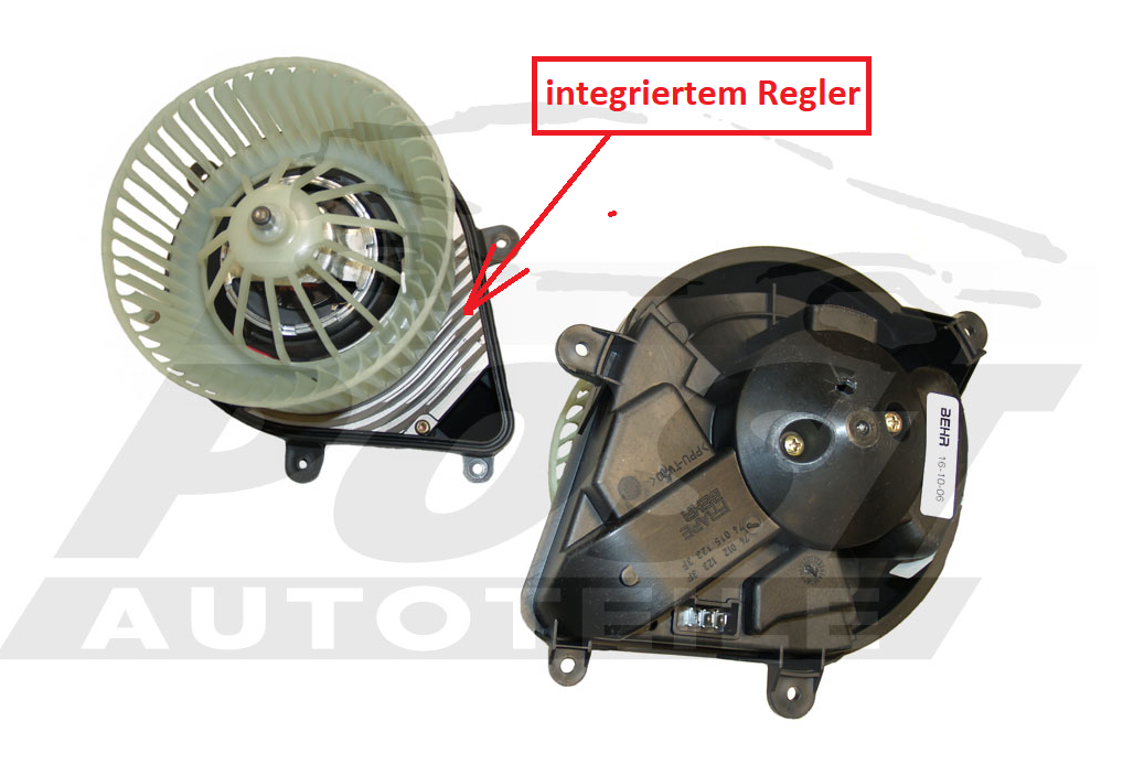

Innenraumgebläse für PEUGEOT 306 mit integriertem Regler
OE Teile Nr.: 6441A0
https://www.autodoc.de/ridex/15215467

Hallo Emma65
ja, so sieht meiner aus
dann muss ich also davon ausgehen, dass der Widerstand am Lüfter schon wieder defekt ist....?
Befindet sich noch ein
Regler/Steuerung im Bedienungselement - welches ja auch Klimaautomatik genannt wird
und könnte dieses eine Störung verursachen ?
