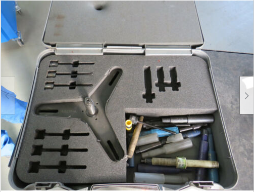

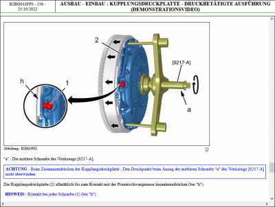

Benötigtes Spezialwerkzeug: Kupplungskompressor mit Spielnachstellung
( Kupplung muss vor Anzug an das Zweimassenschwungrad vorgespannt werden !!! )

Na Hauptsache die haben die Kupplung vorgespannt !? Ansonsten "könnte" die Kupplung nach 25-30.000 km wieder anfangen zu rutschen.
Erfahrungswerte.
