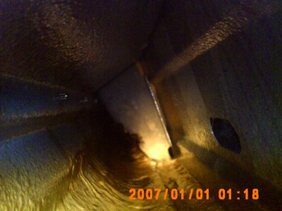

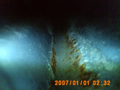

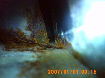

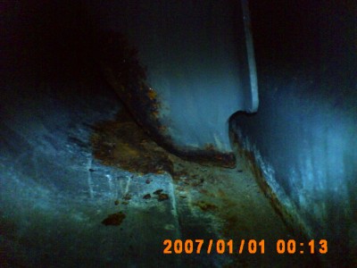

so, endlich habe ich es mal geschafft in den schweller des 406 zu schauen, anhand der bilder kann man schon sehen das es zeit wurde hier zu konservieren, eigentlich hatte ich mir insgeheim einen besseren zustand erhofft.
die gute nachricht: der schweller rostet nach unten hin recht wenig, die meiste korrosion findet sich an dem träger der b - säule der irgendwie in den schweller hineinragt.
man kann übrigens von vorne nicht hineinschauen, für die lanze von fluid film reicht es zwar, aber nicht für die kamera. von hinten kommt man bis zur b-säule, dann muss man sich dort irgendwie mit dem kamerakopf vorbeizwängen um weiter nach vorn zu kommen.
schweller untere falz
bei diesen beiden bildern kommt von oben die b-säule
das ist die fahrerseite, auf den anderen seite sieht es ganauso aus.

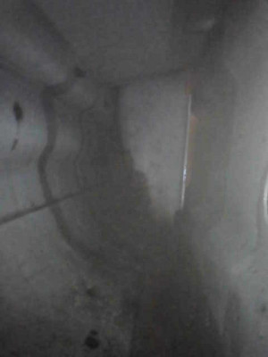

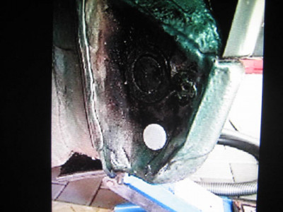

Beitrag von 406 D » Fr 26.08.22 12:08
da:
sorry für die schlechte qualität, ich glaube man kann es erkennen.
oben schwarz originalstöppel, darunter weiss neuer stöppel.
