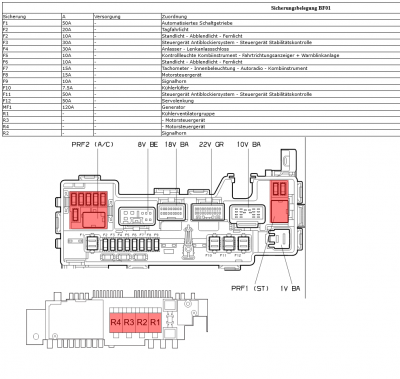

Sind wirklich alle Sicherungen überprüft wurden, auch im Kombiinstrument ?
