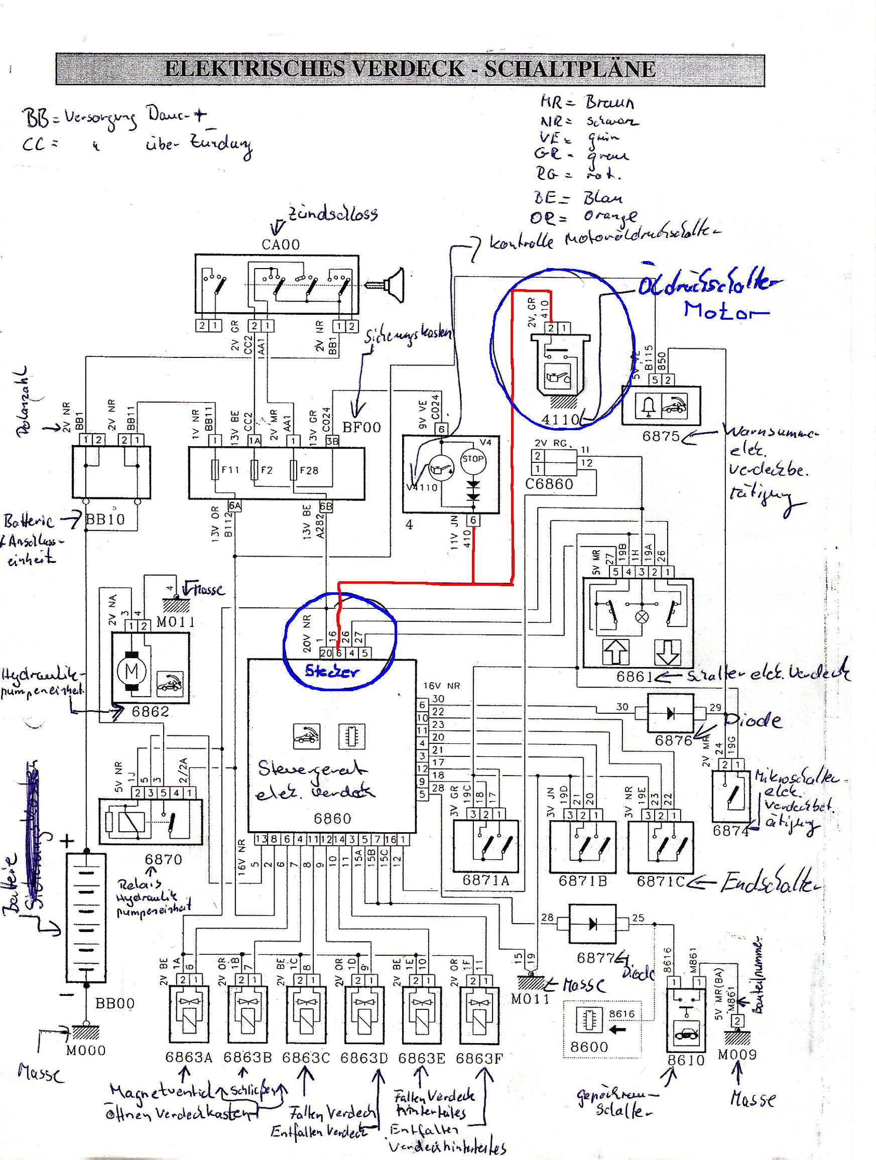

von obelix » Mi 13.07.22 14:05
Könnte durchaus was elektrisches sein.
Hier mal ein Schaltplan:

von Speedfreak64 » Mi 13.07.22 14:29
Öldruckschalter, aha, das wird auch geprüft.
Wo finde ich denn den?
Ach ja, das akustische Singnal fehlt auch seit dem Defekt.

von mn4600 » Mi 13.07.22 19:17
Damit ist der Motoröldruck gemeint. Im Originalzustand des Wagens kannst Du das Verdeck nur öffnen und schließen bei stehenden Motor und leuchtender Öldruck Lampe, also bei Zündung an
