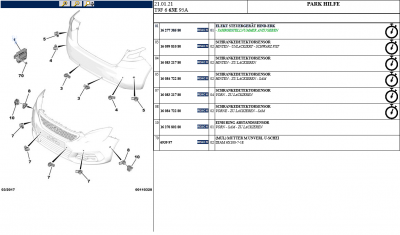

Ich denke, die meinen den Parksensor, oder kann das auch ein anderer Sensor sein?
Ist ein Peugeot 308 II Bj. 2018 - 3003/ATI
Kann mir jemand die Teilenummer von dem Sensor nennen?

Beitrag von Emma65 » Di 12.07.22 18:53
Defekten Sensor mit einem Diagnosegerät ermitteln.
Sensor bestellen und Lackieren lassen. Die Sensoren der Einparkhilfe vom Typ „zu lackieren“ dürfen nur mit einer Lackschicht von 120 Mikrometern (max. Dicke) überzogen werden.
Stoßfänger abbauen, defekten Sensor ersetzen, Stoßfänger anbauen, Fehlercode löschen, Funktionsprobe.
