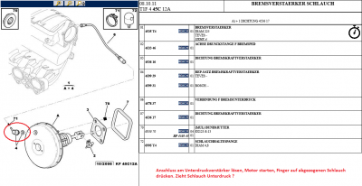

Anschluss am Unterdruckverstärker lösen, Motor starten, Finger auf abgezogenen Schlauch drücken. Zieht Schlauch Unterdruck ?

Schläuche und Stecker kontrolliere ich immer zwei mal ob sie richtig sitzen aber ich hab nen Halteblech zwischen Ansaugbrücke und Block gebaut was von außen dran kommt wo er dann Falschluft ziehen konnte.
