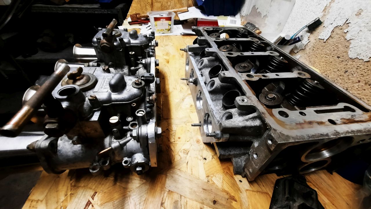

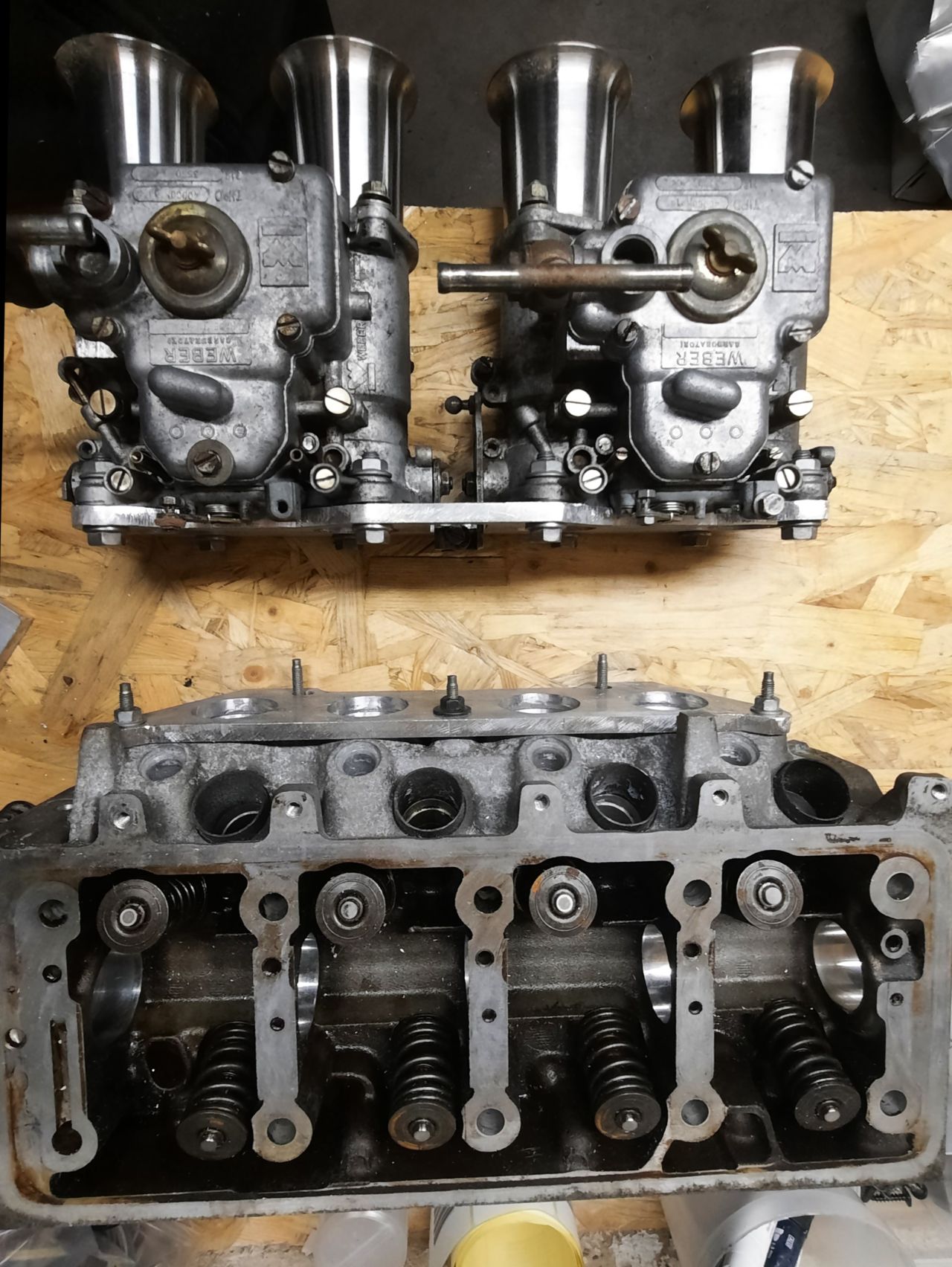

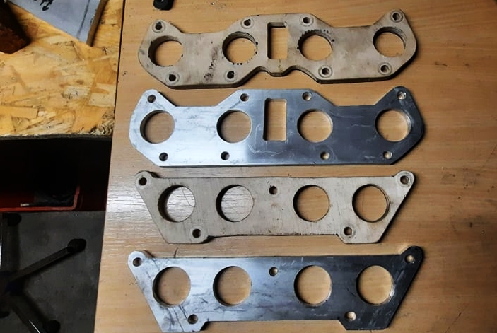

ich bin gerade dabei einen Weber Doppelvergaser an einen TU5 zu bauen. Das Mechanische ist da nicht das Problem,
Ansaugbrücke muss halt selbst gebaut werden, weil es nichts passendes gibt.
Nun die eigentliche Sache:
Ich habe einen Dichtungssatz für beide Vergaser besorgt, den ich auch noch eingebaut bekomme. Aber da der Motor
ja nicht an einem 1300er sondern 1600 verbaut wird, dürfte ja die Bedüsung nicht passen.
Gibt es eine Möglichkeit, die Düsen ein zu grenzen, die in Frage kommen, weil es 50 Düsen gibt :dummguck:
Ebenso viele Mischrohre oder Leerlaufdüsen, da bin ich maximal Überfragt.
Gibt es hier jemanden, der die Eumel auch eingestellt bekommt ?
LG

Beitrag von obelix » Di 22.02.22 11:19
https://www.ioz.de/index.shtml
Der guten Frau werden wahre Wundertaten nachgesagt:-)

Beitrag von TU5JP » Di 22.02.22 11:52
Hallo Obelix,
von diesem "Wunder" habe ich schon mal gehört, jedoch hab ich jetzt auch die Daten, den Google spuckte unter "Vergaserwunder"
nichts aus höhöhöhö

Beitrag von Schmeedy Gonzales » Mi 23.02.22 07:49
Ich war selbst noch nie dort aber schon viel gutes gehört, versuch es mal dort:
https://www.vgs-motorsport.com/
