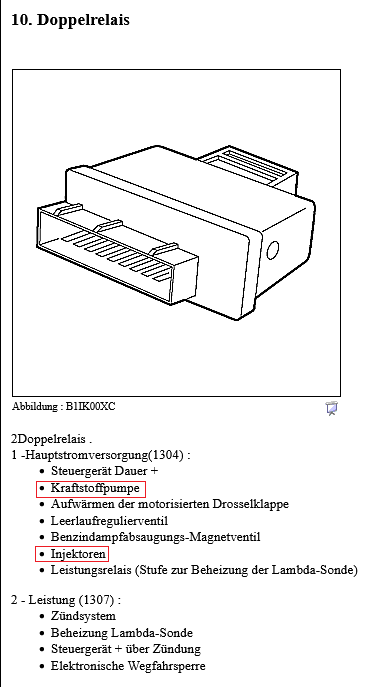

bei meinem 406 muß es beiseite um alles freizulegen - hier hast schon mal eine fehlerquelle. die kabel sind mit der zeit alle alt und können brüchig sein, wenn da jemand mit gewalt alles beiseite räumt kann hier schon was passieren.
knicke, isolierungen die porös werden usw.
ein grund dafür das ich den zr - wechsel nicht selber mache sondern in einer markenwerkstatt - dann können die sich damit quälen wenn was schiefgeht.
auch anfällig: das doppelrelais. müßte in der nähe des steuergerätes sein.

Ich würde mal das Hauptrelais hinter dem Steuerteil prüfen. Habe schon erlebt, das Stecker z.B. nicht richtig fest-/verriegelt war. Hauptrelais kann selber auch eine Macke haben. Wenn das in Ordnung ist, Kraftstoffdruck mit Manometer prüfen, Arbeitsdruck mindestens 1 Bar.
