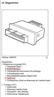

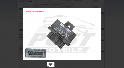

Der Crashschalter oder dessen Verkabelung würde zb die pumpe abschalten.
Per OBD2 standart Auslesen geht beim 99er nicht, erst ab Bj 2001. Müsstest du also mit pp2000 auslesen.
URL=https://bilderupload.org/bild/98c741364-20220224-232037]Bild[/URL]
:zwinker:
