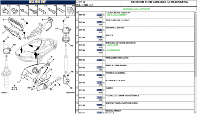

Unterscheiden sich nur:
OHNE VARIABLE FEDERUNG
oder
MIT VARIABLE FEDERUNG

Wenn auf dem vorderen Federbein und auf den hinteren Stoßdämpfer ein elektronisches Stellglied verbaut ist, hast Du eine variable Federung.

Re: Federbeine vorne 406 Coupé 8c
Beitrag von mellowyellow » Mo 31.01.22 21:59
Ah, vielen Dank!
Das hab ich wohl nicht, das Ding oben auf dem vorderen Stoßdämpfer ist nicht da.
