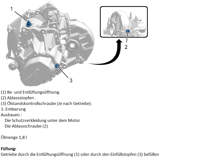

Habe Stoßdämpfer gewechselt am Peugeot 2008 Baujahr 2014.Motor ist 1.6 114 PS HDI.Am Fahrerseite würde Gelenkwelle ein paar Millimeter rausgezogen beim Achsschenkel Ausbau.Habe Gelenkwelle sofort hineingeschoben.Kann mir jemand sagen ob.schreiben wo ich Getriebeöl einfüllstützen finde.Wäre dankbar fürs Antworten.Bis bald.

Fahrgestell Nr. Bitte mit reinzuschreiben bei technischen Anfragen !!!
Wir sitzen nämlich hier nicht vor einem Riesen-Bücherberg von Reparaturanweisungen von PSA, in dem wir rumsuchen, noch haben wir eine aussagekräftige Glaskugel.
