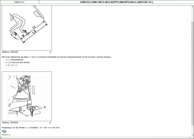

Beispiel TU Motor mit MA Getriebe

Erstmal danke und sorry wegen der Fahrgestellnummer.
So wie dort gezeigt, habe ich die Kupplung damals soweit es ging eingestellt. Die gleiche Anleitung steht in meinem Reparatur Buch. Allerdings ist der Kupplungspunkt dann sehr weit oben. Wenn ich die Muttern am Zug dann weiter raus drehe ist zwar der Kupplungspunkt besser, aber das geht dann aufs Ausrücklager und die Gänge gehen etwas hakeliger rein. Richtig, oder sehe ich das falsch?

Moin, habe mit neuer Kupplung und Zug auch nach Beschreibung eingestellt und dann noch mehr angezogen sodaß sich die Gänge sauber schalten lassen.
Ein leichte Vorspannung auf dem Ausrücklager ist gewollt.
Gut Druckpunkt der Kupplung ist sicher subjektiv, meine kommt auch relativ früh
