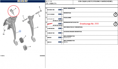

Es gibt durchaus Fahrzeuge bei denen es einen extra Schalter am Pedal gibt für den Tempomat, sowohl Kupplung als auch Bremse, lässt sich ja leicht kontrollieren einfach mal an den Pedalen nachsehn wieviele Schalter da für Bremse und Kupplung vorhanden sind, wenn jeweils nur einer dank ok wenn es 2 sind dann nachmessen ob die funktionieren.

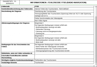

Beide Fehler sind interner Fehler des Touchscreens. Hat nichts mit der Gewindigkeitsregelung zu tun.
Bremslichtschalter ersetzen und ausprobieren. Nimm OE Ersatzteil !!!
