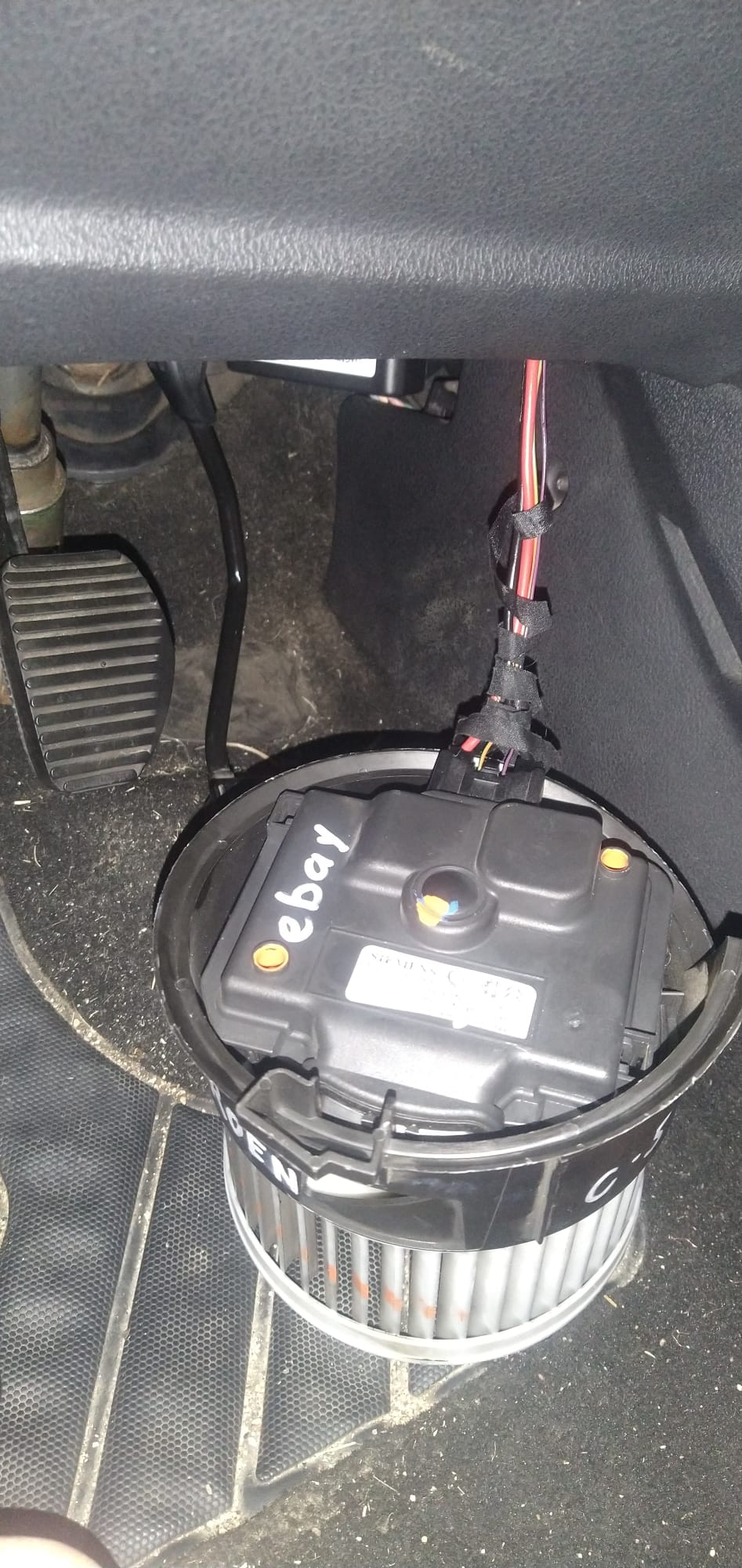

Hallo, ich habe das Problem das seit kurzem mein Innenraumlüfter nicht mehr funktioniert. Die Sicherungen sind okay am Lüfter Stecker (4-polig) liegt auf den Äußeren Schwarzen (Masse) und dem Roten Kabel ca.11 Volt an. Die beiden inneren wechseln je nach Einstellung des Bedienteils die Spannungen von 6-12V. Einen Vorwiderstand (wie beim 307'er) habe ich nirgends gefunden. Auch lässt sich der Lüfter aus Platzgründen nicht einfach so herausnehmen. Hat jemand das Problem auch schon gehabt?
Vorab schonmal Danke für Hilfreiche Tipps.
Ehe ich es vergesse, es dreht sich hierbei um einen:
Peu407sw
2.0L HDI
100KW

Um den Lüftermotor auszubauen, muss das Armaturenbrett dazu ausgebaut werden. :heul:
In dem Lüftermotor müsste das Modul für Gebläsedrehzahl sein, da es ja einen 6 poligen Stecker hat.
Lüftermotor-/Gebläsewiederstand ist dann 1 Bauteil mit der Teile Nr.: 6441S3
Bevor Du ans Werk gehen solltest, kannst Du Dir ja mal einen Lüftermotor besorgen und im ausgebauten Zustand an den Kabelstrang anklemmen und ausprobieren, bevor Armaturenbrett ausgebaut wird.
Solltest Du Armaturenbrett ausbauen, Achsen der Mischklappe mit erneuern, brechen gern. Dafür gibt es Reparatursätze.

Erst einmal Danke für den Tipp, aber leider :heul: Fehlanzeige. Habe mir heute einen Lüfter (ist exakt der gleiche) vom Verwerter geholt und das Kabel in den Fußraum gelegt und angeschlossen. Nix, Nada. Da rührt sich nichts. Jetzt vermute ich die Steuerung in der Mittelkonsole. Oder, oder, oder...
Kurzes Update: 11Volt sind definitiv zu wenig Spannung. Habe den Lüfter mit Batteriespannung (13,8Volt) direkt versorgt, und voila er läuft ( zumindest auf Vollast )
