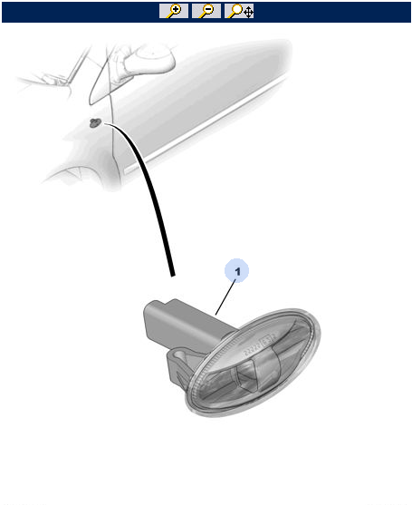

			Moin. Wie kriege ich die Seitenblinker raus ?
Danke für Antworten                Wolf

			zur Seite schieben und rausholen. Wenn Du bedenken hast was abzubrechen, Radhausverkleidung lösen und von hinten rausdrücken.

			Danke hat geklappt
