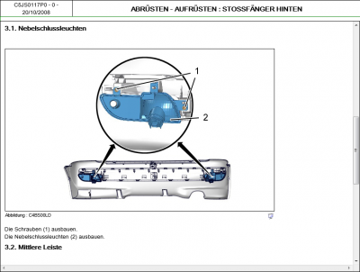

Wie tausche ich hinten links das Glas der Nebelschlußleuchte aus? Muss man die schwarze Leiste aus der Stoßstange heraus machen und wie geht das?

Das gibt es nicht einzeln.

AUS- U EINGEBAUT : NEBELSCHLUSSLEUCHTE 0,2 AW
