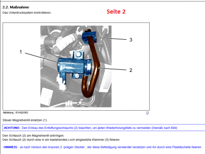

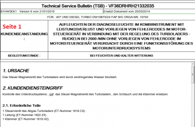

Ja den Schlauch hab ich auch getauscht inkl. das T stück wo es dann verteilt wird zum vorderen Magnetventil... sollt ich das Magnetventil auch mal Tauschen? Das geht dann zur Drosselklappe.
Nein steht kein code nur Textausgabe

Es sind ja zwei Magnetventile vorne.
Wenn es Dir nichts ausmacht diese zu tauschen, ja.
Du hast ja eh schon viel ersetzt ohne Erfolg.

Bevor ich da eines Tausche würde ich nur gern wissen für was die Umgehungsklappe ist.

Hast Du denn mal nachgesehen, wohin der Anschluss der Klappe geht?

Ist Siemens SID 803 verbaut?

Wenn du die Unterdruckschläuche meinst ja hab ich da ich alle gewechselt habe.
Und was ist Simens Sid803 🤨😁

Steht auf dem Motorsteuergerät.

VF36DRHRH21332035 DIESEL TURBO DW10BTED4 FAP (DAM) 10468
EINSPRITZUNG AUSFUEHRUNG SIEMENS SID 803
