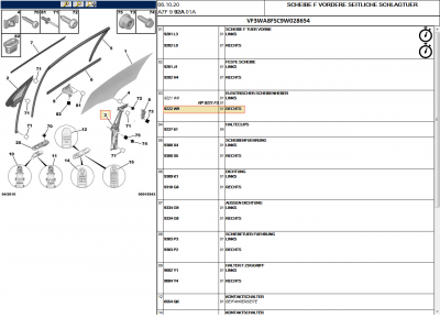

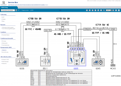

Hat hier vielleicht jemand eine Idee wo ich als nächstes schauen sollte oder vielleicht auch einen Schaltplan?

von Emma65 » Sa 09.01.21 14:33
Für Schaltpläne raussuchen braucht man die Fahrgestellnummer des Fahrzeuges.

von Wintermute » Sa 09.01.21 17:17
Ah, gut - sie lautet:
VF3WA8FSC9W028654

von Wintermute » Mo 11.01.21 20:20
Hallo Emma,
1000 Dank für die Pläne! Ich werde die hoffentlich bald gefundene Ursache hier posten!
