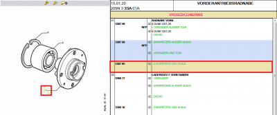

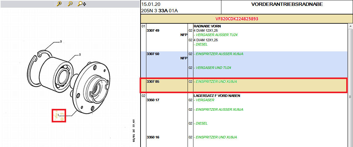

Die Vaico Naben 42-288 die ich verbaut habe sind aus meiner Sicht tadellos gefertigt, passen aber eben laut Spezifikation für Autos mit ABS wenn man die Spec vollständig liest. Merkwürdig bleibt warum es links funktioniert, rechts nicht.
Leider habe ich noch nie einen 205 GTI mit ABS zerlegt, möglicherweise wird der ABS Ring auf der Radnabe mit eingelegt und deshalb entsteht jetzt der Spalt. Deshalb wäre das Einlegen einer Scheibe tatsächlich Ultima Ratio wenn ich keine passenden Naben finden würde. Allerdings sind die Antriebswellen für ABS Autos auch anders.
Nun habe ich in meinem Schrott noch 2 rostige originale Naben gefunden die ich bei einem anderen Projekt vor 4 Jahren getauscht habe. Die kann ich auch noch probieren obwohl es mir natürlich gegen den Strich gehen würde. Die neuen Lager gehen natürlich auch bei jedem Nabenwechsel kaputt. Na ja, wir werden sehen....

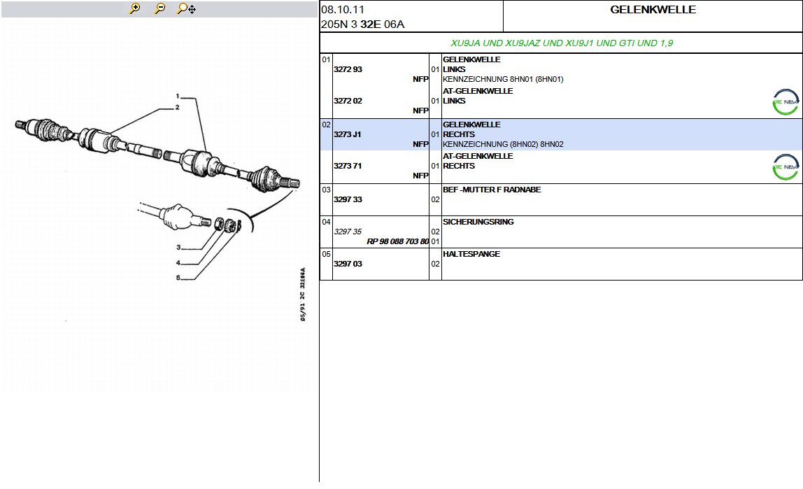

genau, 3273J1 oder 327371 ist die rechte SKF Welle 4563, die habe ich verbaut, und 330785 ist eine der vom Anbieter angegebenen OEM Vergleichsnummern der verbauten Vaico 42-288. Das war genau meine Ausgangsposition bei der Fragestellung.
Werde nun mit neuem Lager eine originale Nabe probieren. Sonst ist etwas mit der SKF Welle faul.

Um es kurz zu machen: Das Problem ist die von mir verwendete SKF Welle 4563, der Achsstummel ist zu lang, das Lager wird nicht geklemmt.
Entgegen der Spezifikation entspricht sie nicht den Peugeot ET Nummern 3273J1 oder 327371.
Das ist ein schwerwiegender Mangel, man merkt es nicht sofort beim Einbau. Ich kann nur vor dem Einbau der SKF 4563 warnen!
Bin übrigens auch in Amazon (die verkaufen die Welle auch) auf eine Warnung eines italienischen Kunden aus 2018 gestoßen, der hatte das gleiche Problem und warnt vor dem Einbau im 205. Ich denke man kann sie überhaupt nicht in die "großen" Peugeot Vorderachsen mit diesem Radlager verwenden, es sei denn man legt eine U-Scheibe auf der Lagerinnenseite unter.
