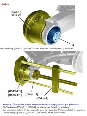

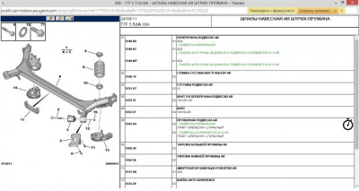

Hey leute kann mir einer erklären was das (3) Gummilager genau für eine Funktion hat?
Es ist bei meinem jeweils links und rechts gerissen.
Nummer 3
Ich hab nämlich bei jeder kleinen Unebenheiten so ein poltern, als ob was im Kofferraum hin und her fliegen würde.

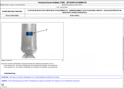

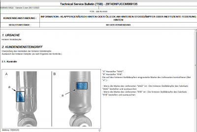

Ich vermute es sind die hinteren Stoßdämpfer bzw. diese hinteren Domlager da und Plane die zu wechseln.

Pos. 3 elastischen Gelenks
Kann mir nicht vorstellen, das es der Auslöser für Geräusche ist. Da müsste es schon voll ausgerissen sein.

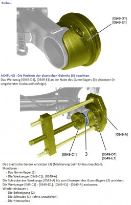

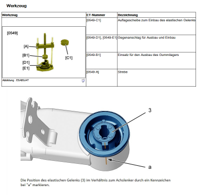

Beitrag von Emma65 » So 29.11.20 19:59
Wenn die elastischen Gelenke rausgerissen sind, entsteht ein schwammiges Fahrverhalten bei schneller Kurvenfahrt.
Um die zu ersetzen, braucht man Spezialwerkzeug.

Du bist doch in Russland . Als behelfsreparatur bis Du teile und Werkzeug auftreiben kannst du auch die Lager mit etwas ausspritzen, montagekleber, sika flex etc. hab ich in Afrika auch schon gemacht. Klar ist das Pfusch aber besser als nix

Ja, kann ich schon machen, aber die teile kosten hier viel günstiger als in Deutschland.
Viele Teile werden nicht mal versteuert, so eine presse kann ich ja zusammen bauen.
Die brauche ich eh, ein Kollege hat einen Kia Ceed und die Koreaner haben viele solcher Gummibuchsen an der Hinterachse.

Die Dämpfer Tausche ich gegen die von Febi Bilstein B4, hab gelesen das die das Auto um 1 cm erhöhen.
