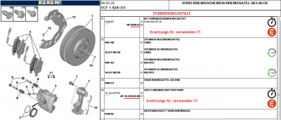

welchen Durchmesser meine vorderen Bremsscheiben haben, da es unterschiedliche Bremsbeläge gäbe. Kann mir einer helfen oder muss ich es an meinem Auto nachmessen?
Ident N:
VF38ERHH8CL037612
Es stehen zur Auswahl für die Vorderachse: :wall_banging:
283 mm
304 mm
340 mm
Beiträge: 569

Durchmesser Bremsscheiben vorn 304mm EP 28

Das heißt 283 passt nicht
340 passt auch nicht

Aber es gibt eine Problem mit dem glotzen ,ich finde kein passende mit RP 16 478 633 80 ist das normal?

Bei Teile Ersetzungsnummer muss Du das RP davor weglassen, dann findet man auch was.
