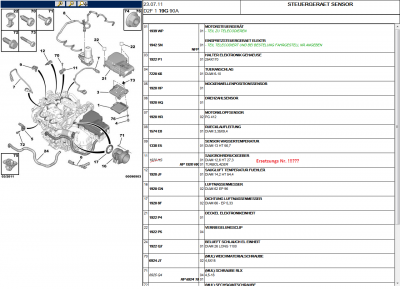

Emma65
Beiträge: 560
Re: 407 2.7 HDI Coupe / Stromkreis Spannung zu Hoch
Beitrag von Emma65 » Mo 05.10.20 21:41
TURBODIESEL DT17TED4
P1351 Fehler Stromkreis Relais Vorglühanlage mit Abschaltverzögerung : Relais betätigt/Kerzen nicht betätigt
P0104 Fehler Signal Luftmassenmesser 1 (hinten) : Menge zu klein
P010E Fehler Signal Luftmassenmesser 2 (vorn) : Menge zu klein
P010F Fehler Signale Luftmassenmesser : Kohärenz Menge zwischen den 2 Luftmassenmessern
P0490 Fehler Position Elektroventil Abgasrückführung 1 (hinten) : Magnetventil blockiert
P2133 Fehler Fahrzeuggeschwindigkeitsbegrenzung : Spannung zu hoch
P2131 Fehler Fahrzeuggeschwindigkeitsbegrenzung : Elektrische Störung
Identischer Fall:
https://www.motor-talk.de/forum/problem ... 29451.html

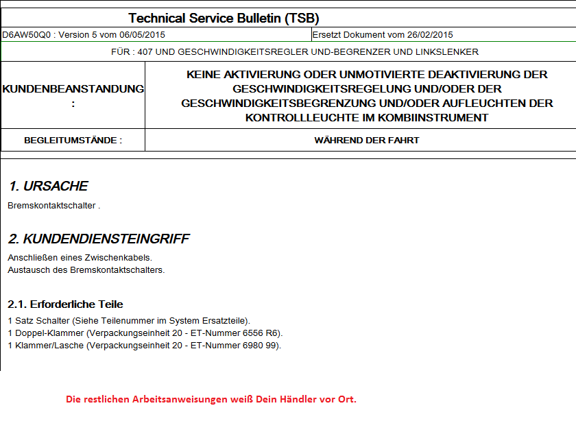

Sepo83
Beiträge: 3
Registriert: Mo 05.10.20 20:33
Postleitzahl: 97990
Beitrag von Sepo83 » Sa 24.10.20 09:53
Kleiner zwischenstand meinerseits..
Bin zeitlich noch nicht wirklich zu was gekommen.. außer zum limiter. Bremslichtschalter habe ich gewechselt, jedoch ist das nicht das problem.
Diese fehler sind immernoch vorhanden. Bremslichter reagierwn auch und auch der tempomat schalter ab beim betätigen der bremse.
Nur der limiter funktioniert nicht..
Nehme an der fehler hängt mit den anderen doch zusammen.
Ser erste fehler der auftaucht nach löschen des fehlerspeichers auftaucht ist P1351 die anderen folgen erst nach ca 30km fahrt.
P2133 und P2131 lassen sich erst garnicht löschen.

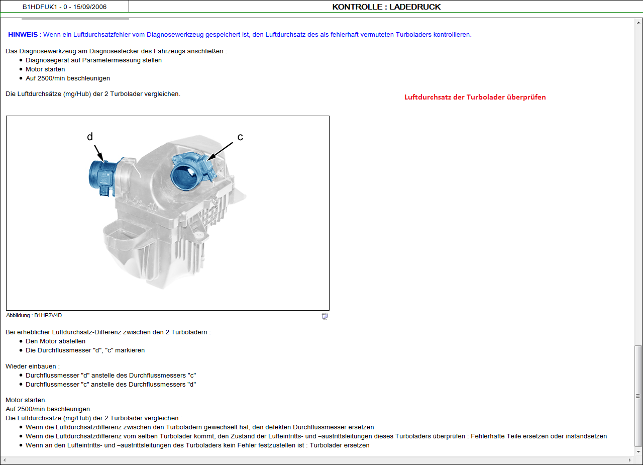

zu 0490:
Tester anschließen und Stellertest machen. Wenn ein AGR Ventil hängt oder nicht richtig schließt, stimmt die AGR Rate nicht und folglich
natürlich auch die Luftmengen nicht. Die Luftmengenfehler klingen für mich nach Folgefehlern.
Falls der Motor auch noch die Luftdosierer hat, diese auch überprüfen.
zu 2133,2131:
Tester anschließen, Pedal treten und schauen, ob die ECU den Kontakt erkennt.
AFAIR sind die Bremspedalschalter redundant angelegt. Hast du beide gewechselt?
falls vorhanden auch Kupplungsschalter überprüfen. Evtl. ist auch noch ein Kickdownschalter am Gaspedal vorhanden.
Schalter kannst du auch alternativ mit einem Ohmmeter durchmessen. Dann weißt allerdings immer noch nicht, ob die Signale auch
in der ECU ankommen.

P010E - Luftmassenmesser oder Luftmengenmesser B zeitweilige Stromkreisunterbrechung
Tritt der noch auf ?
Falls ja erstmal Verkabelung am Stecker zum LMM und direkt in der Nähe überprüfen.
Ein elektrischer Fehler kann meiner Meinung nach kein Folgefehler in dem Sinne sein.
