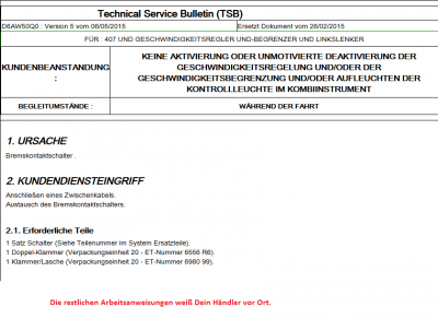

Bin zeitlich noch nicht wirklich zu was gekommen.. außer zum limiter. Bremslichtschalter habe ich gewechselt, jedoch ist das nicht das problem.
P2133 Fehler Fahrzeuggeschwindigkeitsbegrenzung : Spannung zu hoch
P2131 Fehler Fahrzeuggeschwindigkeitsbegrenzung : Elektrische Störung
Diese fehler sind immernoch vorhanden. Bremslichter reagierwn auch und auch der tempomat schalter ab beim betätigen der bremse.
Nur der limiter funktioniert nicht..

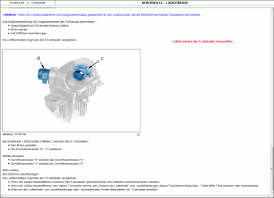

zu 0490:
Tester anschließen und Stellertest machen. Wenn ein AGR Ventil hängt oder nicht richtig schließt, stimmt die AGR Rate nicht und folglich
natürlich auch die Luftmengen nicht. Die Luftmengenfehler klingen für mich nach Folgefehlern.
Falls der Motor auch noch die Luftdosierer hat, diese auch überprüfen.
zu 2133,2131:
Tester anschließen, Pedal treten und schauen, ob die ECU den Kontakt erkennt.
AFAIR sind die Bremspedalschalter redundant angelegt. Hast du beide gewechselt?
falls vorhanden auch Kupplungsschalter überprüfen. Evtl. ist auch noch ein Kickdownschalter am Gaspedal vorhanden.
Schalter kannst du auch alternativ mit einem Ohmmeter durchmessen. Dann weißt allerdings immer noch nicht, ob die Signale auch
in der ECU ankommen.
