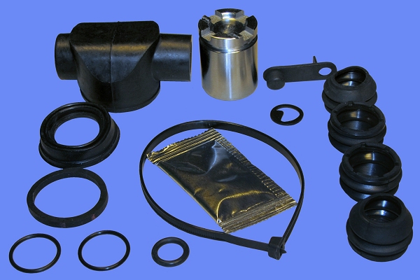

Prima. Hast auch auf die Nut geachtet? Auf dem Kolben ist ne kleine Nut eingesägt, die muss (so aus dem Kopf raus) nach unten zeigen. Funktioniert auch ohne diese einstellung, aber nicht zwingendermassen.

Beitrag von Kris » Di 10.03.20 08:41
Es ist nicht eine, es sind 4 Nuten pro Kolben - jeweils im 90°-Versatz.
Die Nut muss nahezu horizontal zeigen, erst dann kann der Bremsbelag mit seiner entsprechenden rückseitigen Nase in die Nut eingeschoben werden.

Beitrag von obelix » Di 10.03.20 09:25
Kris hat geschrieben:
Di 10.03.20 08:41
Da reden wir nu von verschiedenen Nuten*ggg*
Ich meinte nicht die fetten, die über Kreuz gehen. Auf dem Kolben ist auf einer Seite noch ne kleine Nut, von der hab ich gesprochen.
Guggschdu:
