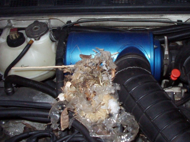

vlt. hat sich eine maus ein kleines lager im motorraum eingerichtet, voriges jahr gibt es jede menge eicheln und bucheckern, ingendwann wird die vorratskammer warm und es riecht nach verbranntem holz.
ich hatte mal eine maus in der dämmatte der motorhaube, die matte konnte ich anschließend entsorgen und habe dort dämmatten eingeklebt.

Es war tatsächlich mindestens eine Maus, die genüsslich eine Brotstange (etwas dickere Salzstange) auf dem warmen Motor verspeist hat und die Krümel sind auf den Auspuffkrümmer gefallen. War erst nach Entfernen des Wärmeableitbleches zu entdecken.
Gut, dass die Maus(e) schon raus waren, sonst hätte es vermutlich nach gegrilltem gerochen. :-)

Lediglich der Geruch nach Brot hat mich irritiert. Zunächst habe ich teile der Brotstange in in einem "Lager" auf der Batterie gefunden. Ich konnte mich nicht erinnern, die dort deponiert zu haben. :-)

wir haben hier in der gegend eine wahre plage, allein auf dem dachboden sind schon min. 25 stück in die fallen getrappt, draussen in der werkstatt und im stall/carport hört es gar nicht auf.........
damit die dinger nicht so gern an die autos gehen sprühe ich die wagen beim reifenwechsel im herbst von unten immer schön mit fluidfilm ein - in der hoffnung sie wollen sich die pfötchen nicht schmierig machen :D
