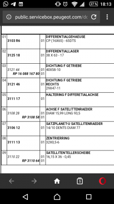

Beitrag von *firemaster*~ » Mi 30.10.19 18:16
Nr3 und Nr4
Für die Atw Dichtringe
:zwinker:
