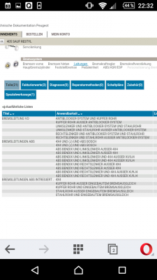

Also, falls mal wer in der Box gucken will, bräuchte man mal mindestens deine Fin.
:zwinker:

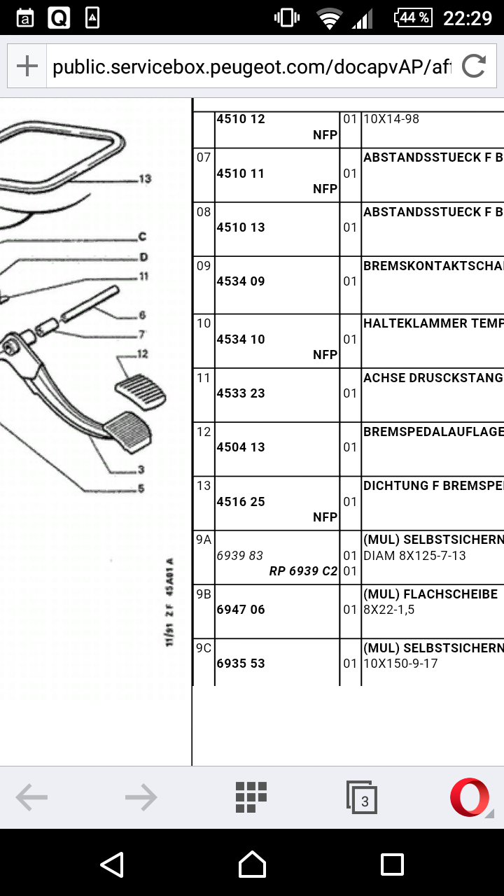

Beitrag von *firemaster*~ » Do 31.05.18 22:35
Peugeot Servicebox.
Ein Bild zur Bremspedalauflage (Nummern stehen daneben) (wobei das echt sehr kleinlich ist vom prüfer, kann man nicht noch woanders sein glück versuchen?)
Bei deb Leitungen musst du mir evtl mag sagen was du da brauchst.
