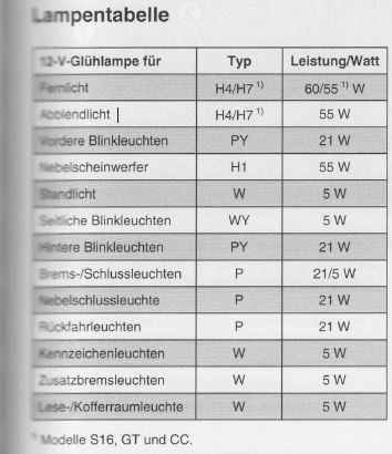

mein 206 hat vorne 2 Klarglasscheiben.
In einem anderen Forum lese ich gerade, dass da nur h7 Birnen verwendet werden sollen.
In "so wirds gemacht" steht was anderes:
h7 nur bei Modellen S 16, GT und CC.
Da ich nicht weiß, was Peugeot reinmachte und ich das wegen der Preise
selbst machen will - und es bei Aldi jetzt aktuell
AUTO XS® Auto-Ersatzlampen-Set
Modernste H4 oder H7 Halogen-Technik gibt -
Verschiedene Lampen und Sicherungen
weiß ich wie immer nicht, was passt.
hab 206, 75 ps 1.4, schlüsselnummer 3003/527 bj. 10/204

Dann wirst du wohl nachschauen müssen. Die H7-Lampen sind wesentlich kleiner als H4-Lampen. Das kann man von vorne erkennen. Außerdem haben H7-Lampen nur 2 Anschlüsse.

so wie ich bis jetzt recherchierte, brauche ich wohl h7, da ich Doppelscheinwerfer habe

Ab dem Facelift im Laufe des Jahres 2003 gabs eigentlich keine H4-Leuchten mehr, da hatten dann alle 206 Doppel-H7.

Ja, danke für diesen Tipp - jetzt kann ich es sehen - und beurteilen - ich habe H7
Und bei Aldi 2 x H7 Set gekauft
Fragt sich jetzt, ob ich den Birnenwechsel alleine schaffe, so, wie es in "So wirds gemacht" beschrieben ist.
Zudem sah ich einmal zu, wie es bei Peugeot gemacht wurde. (Apothekenpreis: ca. 20 Euro für 1 x neues Abblendlicht incl. Einbau)
Vielleicht baue ich aber auch den Scheinwerfer komplett aus und wechsele dann die Birne - wenn diese dann gewechselt werden muss.
Ich brauche derzeit keine, alles ok - ich kaufte nur auf Vorrat.
Man kann doch auch den Scheinwerfer komplett ausbauen, um besser an die Birne ran zu kommen, oder?
