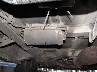

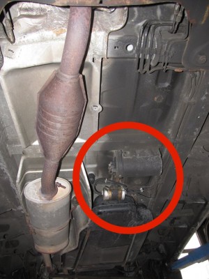

Er tropft. Sprit... Die Suppe saut ungefähr in Höhe der vorderen Sitze raus. Genaues konnte ich noch ned rausfinden, mir fehlt mom. die Possi drunterzukriechen. So hab ich mich mal in meinem Bildarchiv umgetan und dieses Bild rausgepopelt, das von ner früheren Reparatursitzung stammt, damals hab ich die Möglichkeit genutzt, und gleich mal ein paar Bilders geschossen.
Die Undichtheit sollte imho iwo in dem roten Bereich liegen. Nun macht mich das grosse, runde Etwas aber stutzig. Das schaut verdächtig nach Spritpumpe aus, laut Servicebox hab ich aber eine IM Tank. Ich finde dieses Teil auch in der SB nirgends...

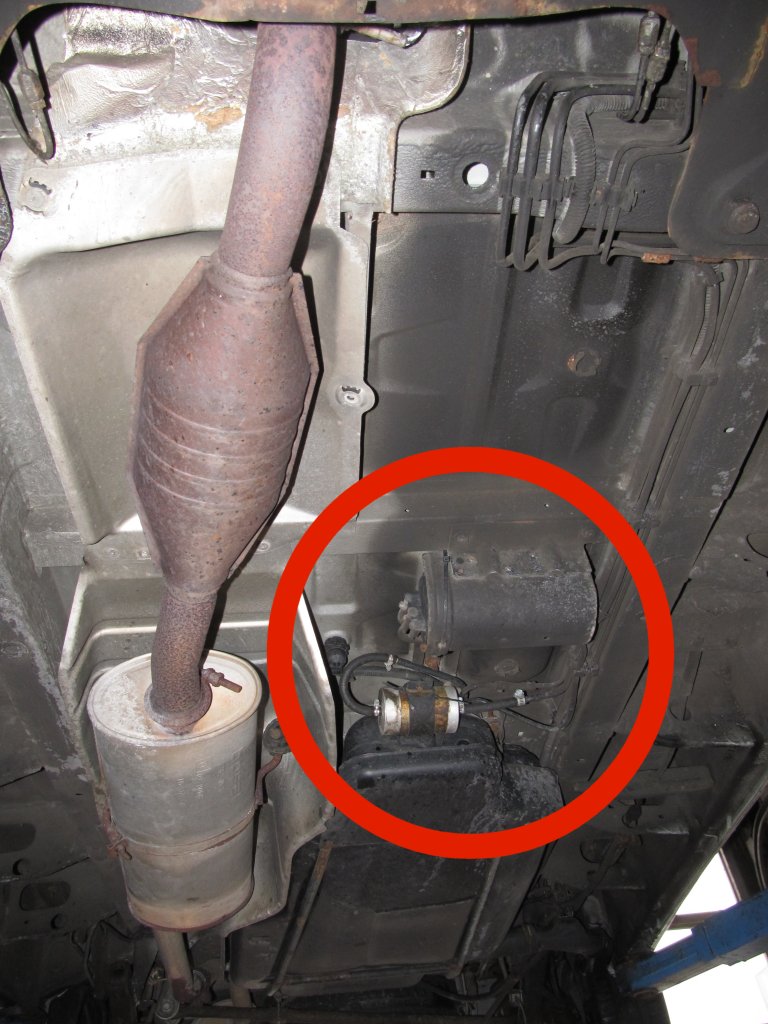

Hier nochmal aus ner anderen Perspektive:

Das ist der Aktivkohlefilter.

Rolf-CH hat geschrieben:Das ist der Aktivkohlefilter.
Ich würde das Teil totlegen.
Gruß Jens
Oder auf dem Teil schauen, ob da Hersteller und Teilenummer draufsteht.
