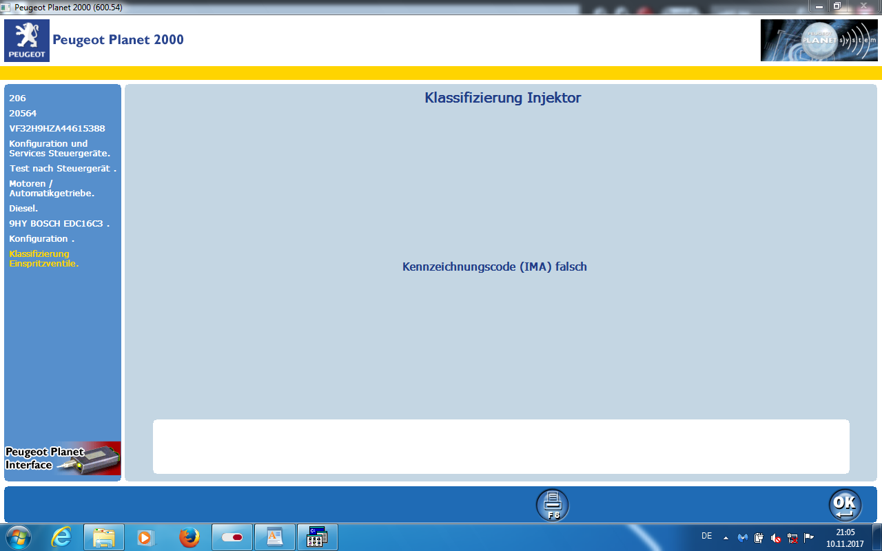

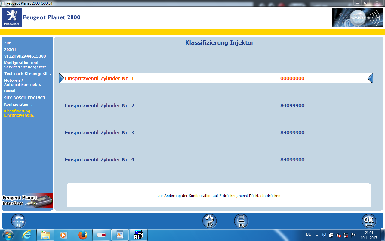

rechts komme ich zum Ändern, dann kommen die 8 Nullen, ich ändere und wenn ich links unterm Fenster übernehme, kommt ungültige IMA, es ist die V 7.02 scary01.
Es steht kein 8 oder 9 stelliger Code mit nur Zahlen auf den Injektoren, den muß es woanders geben. Bei Ersatzteile schau ich morgen mal aber da glaube ich nicht was codieren zu können oder nen Code zu finden.

für die manuelle codierung komme ich überall hin, brauch nur den passenden code für genannten injektor auf dem bild

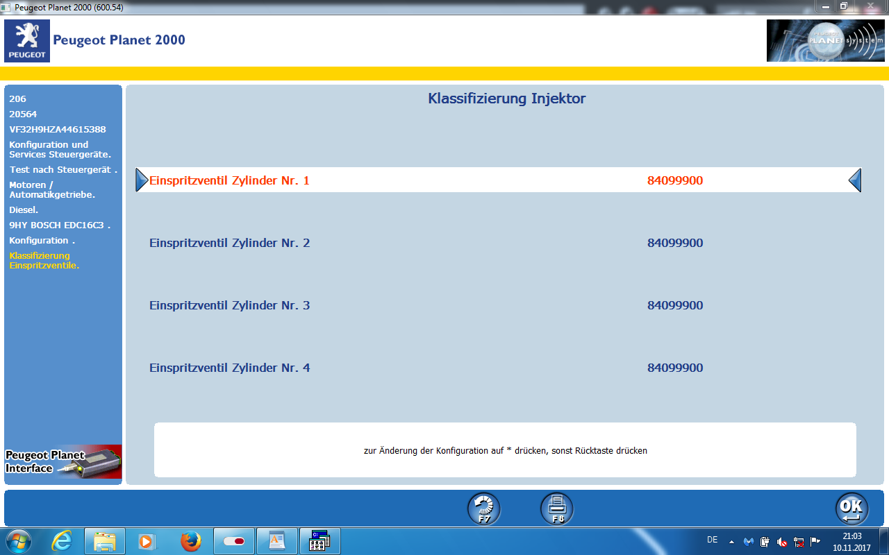

Hier die Bilder, Die Codes die da stehen habe ich mit ESI Tronic geschrieben, die sind aber falsch, damit läuft er wenigstens nach dem zweiten starten normal, beim ersten Start nur Notlauf.
Gibt es da noch ein anderen Button zum speichern als den links unten für Ferncodierung?

Vielleicht ist diese Meldung auch noch für die anderen Injektoren gemeint.
Jeder hat ja eine eigene Nummer.
Und wenn Du alle neu einschreibst, also die beiden 4 stelligen Codes von jedem Injektor?
Hast Du das mal probiert?
Sonst wäre der Schritt mit F1 eigentlich schon richtig.
Was passiert wenn Du nach der Eingabe zuerst OK drückst, kann man dann anschliessend auch F1 drücken?

Das habe ich X mal probiert. geht alles nicht.
es sind alles die gleichen Injektoren.
PP2000 nimmt nichtmal die Codes, die ich mit ESI Tronic speichern konnte, ESI nimmt aber auch nicht alles was man eingeben kann.
Das muß bestimmt ein Code sein der mit der FIN oder STG Nummer abgeglichen ist. Es soll ja einen Code Generator für Bosch Codes geben, aber wo?????
