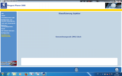

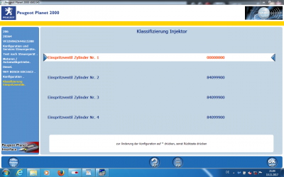

rechts komme ich zum Ändern, dann kommen die 8 Nullen, ich ändere und wenn ich links unterm Fenster übernehme, kommt ungültige IMA, es ist die V 7.02 scary01.

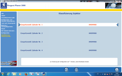

für die manuelle codierung komme ich überall hin, brauch nur den passenden code für genannten injektor auf dem bild
Transistor_61
- Beiträge: 22
- Registriert: Do 15.01.15 14:12
- Postleitzahl: 17506
von Transistor_61 » Fr 10.11.17 21:59
Hier die Bilder, Die Codes die da stehen habe ich mit ESI Tronic geschrieben, die sind aber falsch, damit läuft er wenigstens nach dem zweiten starten normal, beim ersten Start nur Notlauf.
Gibt es da noch ein anderen Button zum speichern als den links unten für Ferncodierung?
![Injektoren.PNG (146.29 KiB) 2634 mal betrachtet Injektoren.PNG](./download/file.php?id=9679&t=1&sid=61178e98f50a4d9cf62449c2b9a153a5)
![Injektoren bestätigen.PNG (150.23 KiB) 2634 mal betrachtet Injektoren bestätigen.PNG](./download/file.php?id=9678&t=1&sid=61178e98f50a4d9cf62449c2b9a153a5)
![Injektor falsch.PNG (134.15 KiB) 2634 mal betrachtet Injektor falsch.PNG](./download/file.php?id=9677&t=1&sid=61178e98f50a4d9cf62449c2b9a153a5)

Vielleicht ist diese Meldung auch noch für die anderen Injektoren gemeint.
Jeder hat ja eine eigene Nummer.
Und wenn Du alle neu einschreibst, also die beiden 4 stelligen Codes von jedem Injektor?
Hast Du das mal probiert?
Sonst wäre der Schritt mit F1 eigentlich schon richtig.
Was passiert wenn Du nach der Eingabe zuerst OK drückst, kann man dann anschliessend auch F1 drücken?
Oder hast Du die Konfiguration bevor Du irgendwas gemacht hast zur Hand/ausgedruckt?
Transistor_61
- Beiträge: 22
von Transistor_61 » Sa 11.11.17 12:12
Das habe ich X mal probiert. geht alles nicht.
es sind alles die gleichen Injektoren.
PP2000 nimmt nichtmal die Codes, die ich mit ESI Tronic speichern konnte, ESI nimmt aber auch nicht alles was man eingeben kann.
Das muß bestimmt ein Code sein der mit der FIN oder STG Nummer abgeglichen ist. Es soll ja einen Code Generator für Bosch Codes geben, aber wo?????
