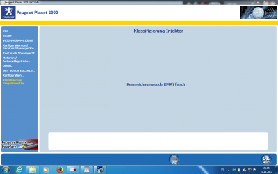

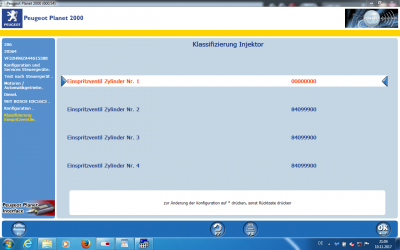

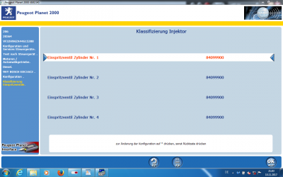

Hier die Bilder, Die Codes die da stehen habe ich mit ESI Tronic geschrieben, die sind aber falsch, damit läuft er wenigstens nach dem zweiten starten normal, beim ersten Start nur Notlauf.
Gibt es da noch ein anderen Button zum speichern als den links unten für Ferncodierung?

Vielleicht ist diese Meldung auch noch für die anderen Injektoren gemeint.
Jeder hat ja eine eigene Nummer.
Und wenn Du alle neu einschreibst, also die beiden 4 stelligen Codes von jedem Injektor?
Hast Du das mal probiert?
Sonst wäre der Schritt mit F1 eigentlich schon richtig.
Was passiert wenn Du nach der Eingabe zuerst OK drückst, kann man dann anschliessend auch F1 drücken?
