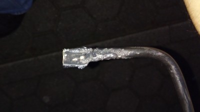

ich muss Differenzdruckgeber / ABGASDRUCKSENSOR ausbauen.
Kann jemand sagen wo sietzt diese sensor , für Ausbau ?
gruß waldy

Vorm Partikelfilter und nach diesem
wird vermutlich mit einem Schlauch an den dpf verbunden sein,

Der differenzdruck sensor sitzt normalerweise an der spritzwand beim motor. Du erkennst ihn daran das er 2 leitungen dran hat und einen elektrischen anschluß hat.
Der abgasdrucksensor sitzt einmal vor dem Partikelfilter und einmal nach dem filter.

Batterie und Halter muss ausgebaut werden.

habe Batterie ausgebaut, und habe Fehler gefunden, unter am Verbindung Anschluss mit Partiklfilter Schlauch ist Durchgebrannt.
Frage - kann man jede Schlauch einbauen, oder das muss Spezielle Schlauch für Anschluss für DPF Partikelfilter sein ?

Schlauch sollte einfach Hitzebeständig sein.

in KFZ Zubehör man kann z.B. Benzinschlauch kaufen, es ist auch bis plus 110 Grad .
Kann man Benzinschlauch für Abgasdrucksensor benutzten?

Sollte schon gehen. Durchmesser beachten.
