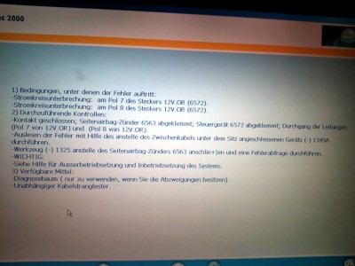

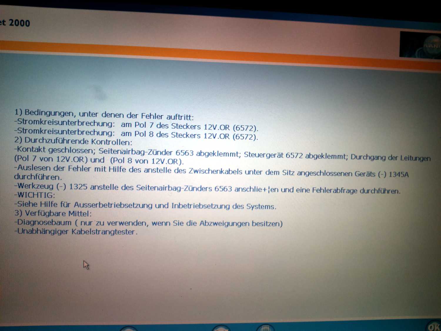

Kannst du nicht bei PP2000 noch detailliertere Informationen erhalten um die Suche einzugrenzen? Ich meine auf einen der Buttons oder den Fehler selbst konnte man bei der Fehleranzeige drücken.
Ich hatte damals den Seitenairbag-Fehler, und da sagt PP2000 mir sogar an welchen Pins man suchen muss. Das entsprechende Kabel konnte ich per Stromlaufplan identifizieren und es waren die Stecker unterm Sitz.
Hatte damals auch ein Bild der Anzeige gemacht (beispielhaft, dein Fehler betrifft den Fahrerairbag also andere Kabel).
